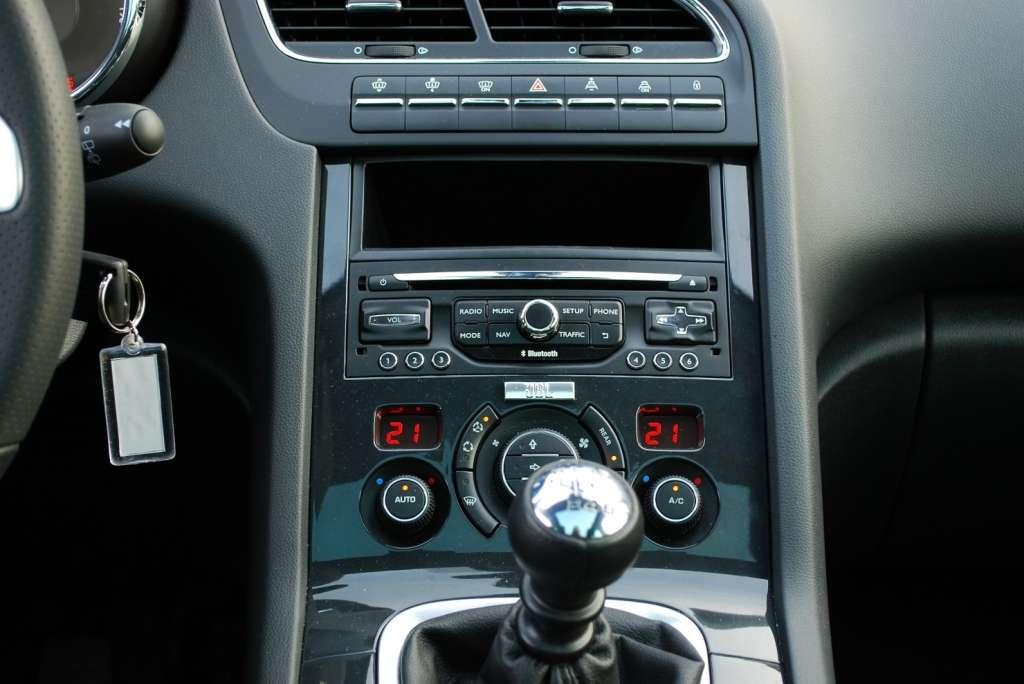

Dokładnie mam takie https://www.autocentrum.pl/ac-file/article/5892ec81582c7da1b296cf25.jpg

To model RNEG2.Kamerę możesz podłączyć tylko prze interfejs, robiony przez Chińczyków.
Szukaj w google "peugeot 3008,5008 video interface"
